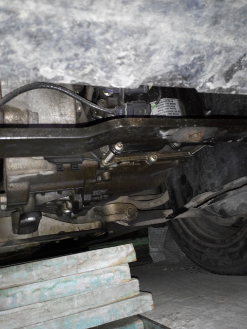

— Подключаем к авто диагностический шнур, базовый установки 62, для того чтобы мехатроник перевел свои внутренние штоки в де монтажное положение и легко снялся с коробки
— В подкапотном пространстве снимаем воздуховод полностью с фильтром и аккумулятор
Снимаем защиту
Откручиваем пробки сливаем масло с мехатроника и с коробки
Откручиваем держатель колодки проводов с разъемами
По периметру мехатроника выкручиваем крепежные алюминиевые винты под торекс 8 шт
Вставляем спец инструмент для отвода лопаток сцепления
Отсоединяем разъем от платы мехатроника
Аккуратно тянем мехатроник на себя и затем опускаем вниз
Все мехатроник DSG 7 DQ200 снят, можно его чинить.
